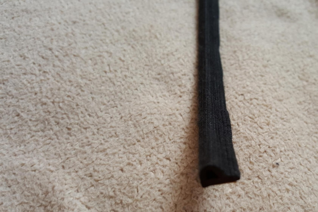

Wygląda ona tak
Wykonałem to z uszczelki okiennej typu " P ". Na całej powierzchni nakleiłem czarną taśmę parcianą, aby szyba na niej pracowała ( na gumie wiadomo nie pojedzie ..heh) .
Uszczelka idealnie wchodzi między szybę a obramowanie.
Montowanie tego zajęło mi 5 minut. Dłużej dobierałem rodzaje uszczelek i taśm.

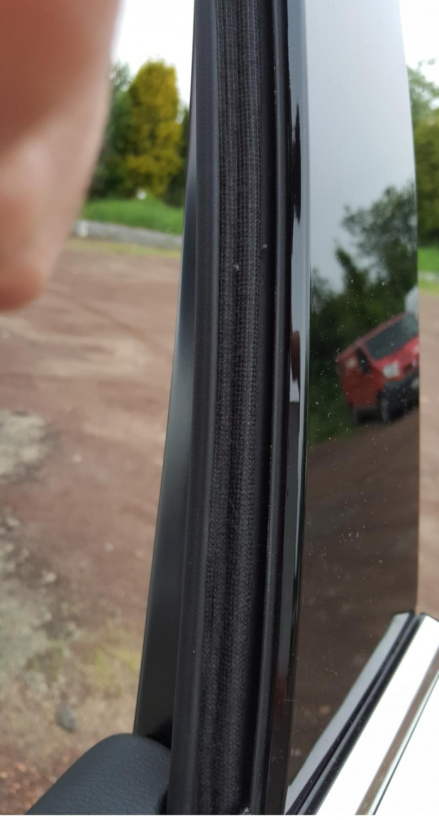

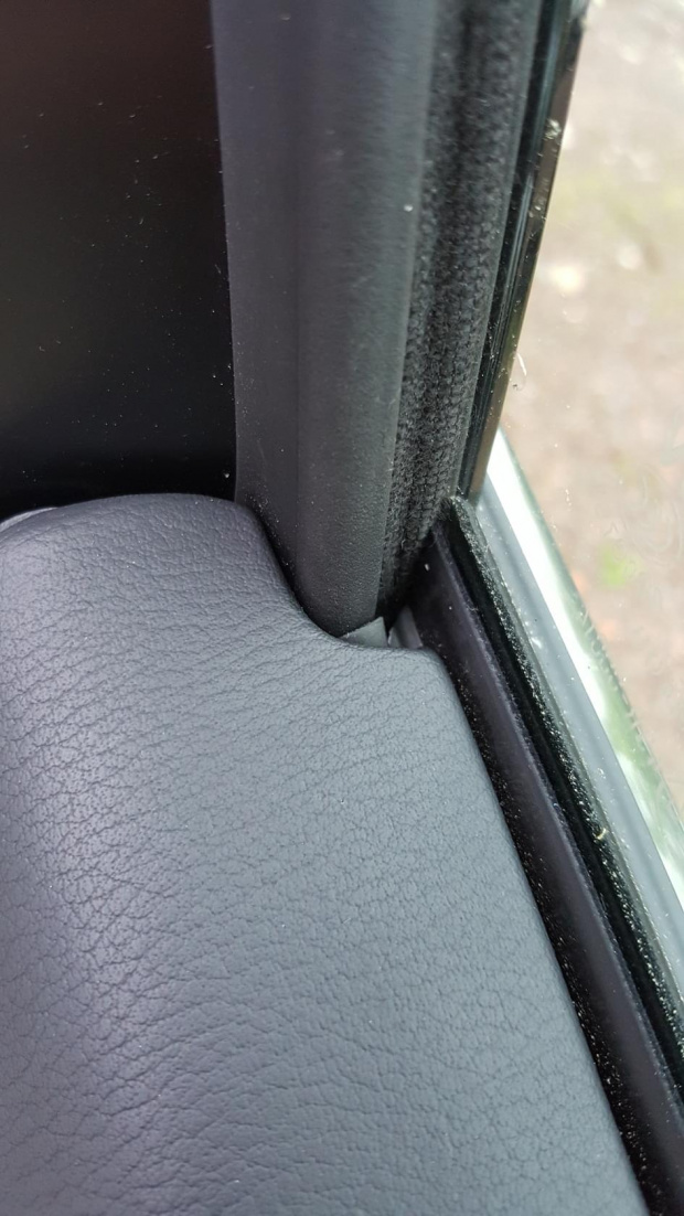

Tak to wygląda od środka z zamkniętą szybą.
Siedząc normalnie za kierownicą kompletnie nie widać tej uszczelki.
Widać ją dopiero jak otworzymy szybę.
Tutaj widać że wchodzi aż w środek drzwi. Wpuściłem z 1-2 cm

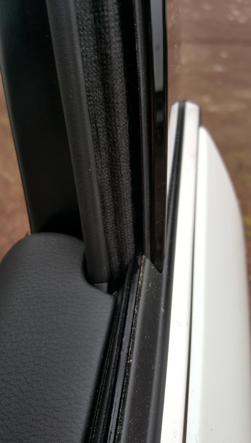

Od zewnątrz przy otwartej szybie

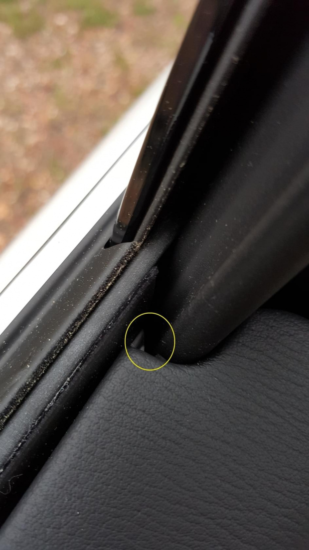

A to uchwycony sprawca całego świstu w drugich drzwiach.
Szczelina jest na tyle spora ,że testowy kawałek uszczelki mi tam prawie wpadł :goraco:
Świst pewnie powstaje w wyniku wydmuchiwania powietrza z wewnątrz drzwi.
Jak powiedziałem wcześniej , prawdopodobnie wystarczy zatkać ten ubytek.
Uszczelniłem narazie jedną szybę a w drugiej mam już zapchany tylko ten ubytek.
Od strony kierowcy nic nie świszczy a jak z drugiej ? ..nie mam jak to sprawdzić.
Daję głowę ,że też cisza.
Uszczeliki montowałem trochę w spartańskich warunkach i po ulewie.
gdyby się trochę bardziej przyłożyć wyszła by maszynowa robota.
Najważniejsze ,że świstu nie ma. :zona:

Nic się nie spali. Właśnie po to wykorzystałem parcianą taśmę. Sama uszczelka jest bardzo miękka, ale bez tej taśmy szyba ją wyrywa.
Z nałożoną taśmą szyba cichutko się po niej osuwa a dodatkowo mamy jeszcze materiał.
Można by jeszcze bardziej ją tam upchać by była mniej widoczna. Dla mnie jest OK.
Wizualnie też jakoś to wygląda.

Do gumy (uszczelki) z jej płaskiej strony przyklejamy parcianą taśmę ułatwiającą podnoszenie i opuszczanie szyby.
Cała gumę (uszczelkę) o odpowiedniej długości wciskamy we wskazane przez Ciebie miejsce (pomiędzy szybą a wewn. słupkiem), czy może raczej przyklejamy do powierzchni wewnętrznego słupka aby uniemożliwić jej wysuwanie?
