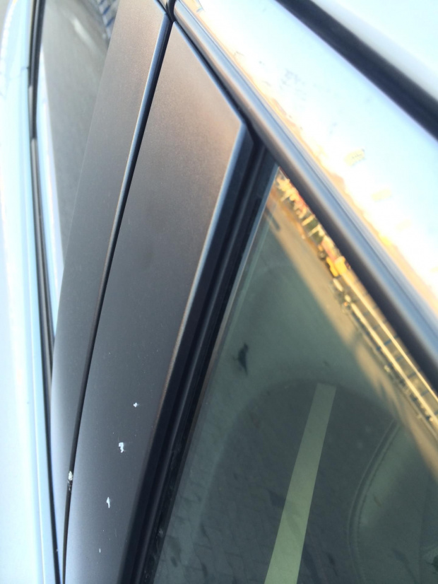

obiecane fotki z moich prób i poszukiwań
fabrycznie jest tak
wyranie widac szczeline miedzy uszczelką przy szybie (którą zresztą wymieniają w akcji) a nakładką plastikową - moim zdaniem nie ma cudów zeby nie gwizdało
nie odrobione lekcje japonskich konstruktorów z aerodynamiki!!!
w innych autach uszczelka zachodzi na nakładkę i nie ma szczeliny i nie gwizdze

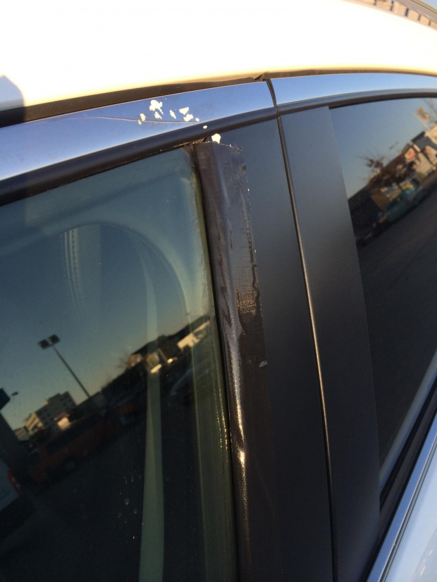

okleiłem to w ten sposób
i nie słyszę pogwizdywań pozostał normaly szum wiatru opływającego karoserię
wczesniej naklejałem tasmę na szybę ale efekt jest taki sam (odrobinę lepszy ale zaklejone były też rogi )
moj wniosek niestety sami tego nie usuniemy bo uszczelka w kazdych drzwiach i na całym obwodzie powinna nachodzic na elementy zewnetrzne
nie wiem czy takich testow zadne aso nie przeprowadzało co byłoby dziwne a najdziwniejsze ze takie cos wypuscili z fabryki
zastawia mnie jeszcze zeby spróbować nie wpuscic tego hałasu do srodka czyli poszukac mozliwosci izolacji od wewnątrz bo wiadomo ze sam takiej uszczelki nie zrobię :( a tak oklejony tez jezdził nie będę

:arrow: :/ :mad: faktycznie, ciekawe spostrzeżenia
a oni w ramach tego "zestawu 11" tego zapewne nie ruszają, czy może jednak ktoś miał coś przy tym słupku zmieniane i majstrowane? :idea:
ale gdyby szukali 100% metody i sukcesu można im to przesłać, ale jak proces technologiczny szedł, to niewiele się zapewne zmieni. :/ Jestem ciekaw, jak będzie w wersji poliftowej? jak coś zmienią, to wiadomo u nas na co można wtedy zmienić (karoserii nie ruszają przecież), ale sam wiem, że niektóre wersje z 2014 (może później zrobione, bo niektórzy krzyczą, że mają szumy, z pytaniem czy szumy takie o jakich my mówimy) nie mają takich efektów (sam taką na zastępczym jeździłem) więc może jest jednak jakaś nadzieja, skoro kolega wyżej pisze, że jest lepiej po zmianie, sam nie wiem, poczekać muszę na części jeszcze i zobaczę jaki będzie efekt :idea:
P.S. 1. a te białe plamki to co to jest? tak się spytam z ciekawości :arrow:
P.S. 2. :/ a co do silnika jedź i pojedź i powiedz jak stoją sprawy, bo szkoda nerwów (ale to inny wątek i tam masz wskazówki)

białe plamki to pozostałosci po kleju z tasmy z poprzedniej próby

Sławek jak ściągnąłeś tą nakładkę plastikową? Chciałbym się temu przyjrzeć z bliska :wink: . Tak myślę czy by cienkiego paska pianki gms nie zapodać. Są też pianki w sprayu do wygłuszania. Można to od środka uszczelnić. Masz może zdjęcia nakładki z widokiem od strony wewnętrznej lub fotkę słupka bez nakładki?

Nakładki jeszcze nie sciągałem tez o tym myślę żeby ją zdjąć i zobaczyc co jest pod nią :)
tasma jest zawinięta na uszczelkę po opuszczeniu szyby

Między uszczelką szyby a nakładką udało mi się zainstalować dodatkowe uszczelnienie ... z gumki wycieraczki samochodowej, wycięta część pracująca na szybie (stożek?), ten trójkącik taki :) :) Po opuszczeniu szyby dosyć dobrze wpasowuje się w szczelinę, po zamknięciu szyby trzyma się również dosyć dobrze.
