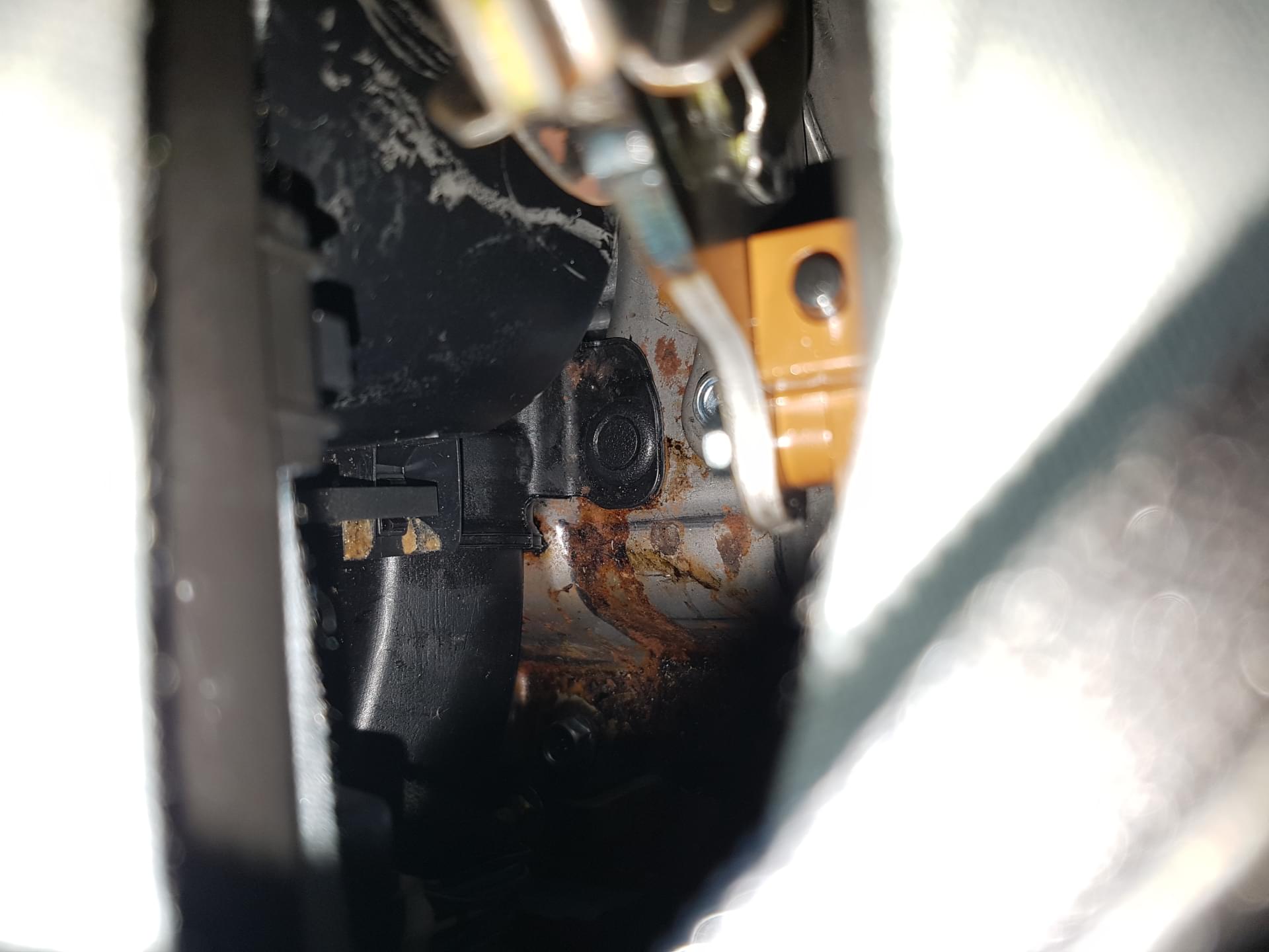

Ja od wczoraj mam zagwozdkę.
Miałem taka dziwna sytuację, w pojemniku na kubki trzymałem jakąś drobną rzecz, która po zamknięciu klapy pojemnika przesunęła się podczas jazdy i wpadła do środka tunelu.
Stwierdziłam, że trzeba się jakoś do tej rzeczy dostać i ja wyciągnąć. Rozpiąłem pokrowiec od ręcznego, drobnostkę udało mi się wyjąć szczypcami i nagle moją uwagę przykuł rudy kolor...w niespełna 2 letnim aucie...zrobiło mi się słabo...korozja w takim miejscu?
Czy miał ktoś z Was podobny przypadek?

Masz jakieś zdjęcie?

Od: 08.10.2016
W wolnej chwili zrobię fotkę i podeślę

Tak, wersja przed FL, sprowadzona z USA, pierwsza rejestracja 2015 r.

Panguz napisał(a):
sprowadzona z USA
Tam kupiona jako nowa, czy z licytacji "poszkodowej"?
Bo rdza się sama z siebie nie robi, więc podejrzewałbym jakieś zalanie...

Kupiona po licytacji. Sprawdzona z VIN. Miała tylko jedno zdarzenie, spotkanie ze zwierzem.

Panguz, nie chcę Cię martwić ale dla mnie amatora, nie wygląda to ciekawie. Na moją ocenę tam najwyraźniej musiał być dłuższy kontakt z wodą. :mad:

Wyglada na zaschnieta Coca-Colę (ew. Pepsi) ;)

Wygląda jakby pod tą czarną śrubą był winowajca. Tj jakiś otwór którym woda się dostaje.

Tylko żaden inny element samochodu na to nie wskazuje...

Może poprzedniemu właścicielowi się rozlała :wink:
Jak się temu przyglądam to też jestem podobnego zdania, tylko to jest nit...
PostNapisane: Wt, 8 lis 2016, 10:25
szuki,tak, ale żeby się tak dostawała to musiał stać/brodzić przynajmniej w 30cm wodzie... ew. jakaś mega śnieżna zima...
Inna sprawa, że przez ten nit nie powinno tak wejść do środka...
