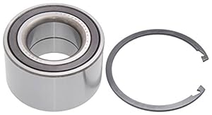

Napiszę co udało mi się ustalić po kilku telefonach. Aso nie kalibruje liczników, twierdzą, że prędkość zczytywana jest z czujnika abs. Nowy licznik 3500 netto.
Dzwoniłem do elektryka. Mówi żeby zacząć od sprawdzenia licznika bo mógł go ktoś rozbierać i źle złożyć. Jeżeli licznik jest ok, to czujnik vss na skrzyni biegów który odpowiada za odczyt prędkości.
PostNapisane: Pn, 27 lut 2017, 15:25
Prędkość odczytywana jest z czujnika w lewej piascie, a nie z czujnika w skrzyni.
PostNapisane: Pn, 27 lut 2017, 15:30
Od: 18.02.2017
Posty: 169
Jak ten czujnik się nazywa ? Czy jest to stały element piasty ?
PostNapisane: Pn, 27 lut 2017, 15:44
W łożysku jest pierścień magnetyczny, z którego czujnik abs-u zczytuje prędkość. Jeśli się mylę, to proszę mnie poprawić.

Wracając do piasty. Na aukcji znalazłem taki opis :
PIASTA (łożysko) KOŁA PRZEDNIEGO
renomowanej firmy NTY LTD.
Strona zabudowy: z lewej
Strona zabudowy: z prawej
Strona zabudowy: Oś przednia
artykuł uzupełniający: ze zintegrowanym magnetycznym pierścieniem czujnika
Ten magnetyczny pierścień czujnika to jest to?

U brata w maździe 3 duże przekłamanie prędkości było gdy przy wymianie łożyska koła mechanik odwrotnie założył pierścień abs-u (słowa mechanika), może nie jasno napisałem, ale po wymianie łożyska (a dokładnie dwóch) licznik zaczał bardzo przekłamywać (około 16 km/h przy prędkości 100km/h), po następnej wymianie łożyska (jednego) przekłamanie spadło do około 8-10km/h przy tej samej prędkosci) , na pytanie dlaczego licznik aż tak przekłamywał wcześniej , mechanik stwierdził, że być może pierścień abs-u był odwrotnie założony, cokolwiek to znaczy... jestem użytkownikiem samochodu nie mechanikiem więc mogłem coś przekręcić
Chodzi o to http://allegro.pl/lozysko-kola-piasta-p ... 45730.html ?

Heh chodzi o to :D
http://allegro.pl/lozysko-kola-przod-ma ... 92550.html

Odebrałem dzisiaj swoją po przeglądzie w nieautoryzowanym, ale polecanym serwisie. Poprosiłem także o rzucenie okiem na problem ze wskazaniami prędkościomierza. Wszystko wskazuje na to, że błąd pojawia się po wymianie łożysk przednich kół na nieodpowiednie. Sprawdzili zegary, przejechali się z podpiętym komputerem i wskazania były takie same jak licznika. W rozmowach poza oficjalnym kanałem w ASO stanowisko oficjalnych serwisów Mazdy jest takie, że błąd do 10% jest fabryczny i tak może być. Mieli klientów skarżących się na zbyt wysokie przekłamania ale obstawali przy swoim. W rozmowie zwróciliśmy uwagę, że zmieniałem 2 lata temu łożyska tuż po zakupie auta (Częsta przypadłość w GH). Czujnik ABS sczytuje prędkość z łożyska które jednym z o-ringów ma coś wbudowane (o-ring koloru łososiowego) dzięki czemu czujnik ABS działa prawidłowo. Zamontowanie łożyska odwrotnie skutkuje wyskakiwaniem błędu ABS.
Z tego co znalazłem są różne łożyska do diesla i benzyny. Do tego pierwszego powinno mieć oznaczenie gam6-33-047b. Z tego wynika, że nawet jak wymiarami łożysko pasuje do piasty, to niestety może nie być kompatybilne z czujnikiem ABS i być przyczyną przekłamań we wskazaniach prędkości nawet jeżeli nie powoduje to zapalania się kontrolki ABS. Jak się uda to jutro sprawdzę jakie dokładnie łożyska mam założone (nie OEM). Nawet jeżeli nie będą prawidłowe to chwilo nic z tym nie będę robił.

Nie wiem czy aby panowie nie przesadzili z tezą licznik=łożysko...
Owszem jest to wspólna składowa ale wtedy gdy założycie źle (lub odwrotnie jak wspomniano)... wszystkie łożyska czy też piasty z łożyskami jeśli chodzi o tyl...
Nie chce się rozpisywać nadmiernie ale dowodem waszej tezy byłoby błędne działanie kontroli trakcji ukazujące się błędami.... brakiem tempomatu, błędy ABSu itd...
Przrklamanie licznika o 10% jest rzeczą normalną we wszystkich autach osobowych. Nawet zdarzyć się może błąd 12%...
Dojdziemy zaraz do histori zuzycia bieznika czy ogólnie obwodu koła nawet na rozmiar opony.
Możecie wymieniać łożyska, tylko proszę wiedzieć że inaczej łożyska niż tylko w jeden sposób nie jest możliwe, wymyślicie zaraz lozysko lewe i prawe...
Ok, można odwrotnie założyć, ale wtedy nie ma współpracy pierścienia magnetycznego z czujnikiem.... tzn wogóle nie ma a to i tak prędkość pokazuje bo nie łożysko steruje wskazówką prędkościomierza.
