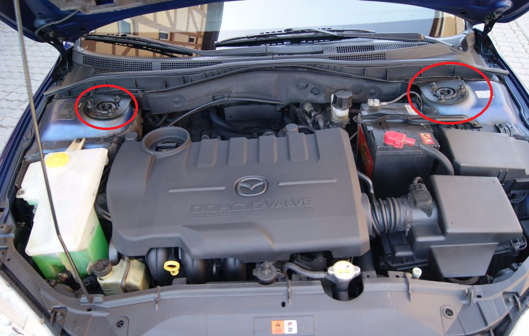

Mam takie pytanko, czy jak odkręcę po te 3 nakrętki czy amortyzator "wyjdzie" górą ?
Zdjęcie pożyczone z jakiejś aukcji :)
Pytanie może banalne ale wolę mieć pewność.
Chcę zdjąć blachy, wyczyścić porządnie bo są trochę pordzewiałe.
PostNapisane: Cz, 16 cze 2016, 18:34
Nie wyjdzie. Spokojnie możesz odkręcić, jeśli auto będzie stało na kołach.
