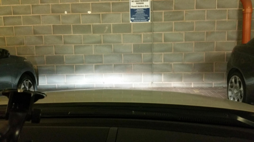

Najpierw przy pomocy sciany sugeruje sprawdzic jak masz ustawione swoje swiatla przeciwmgielne (moje swiecily 3 metry przed samochod) jak i tez wymiane zarowek na cos lepszego niz oryginalne. Poza tym Twoje maja juz 3 lata z hakiem, wiec daja mniej swiatla niz kiedys.
Dla zobrazowania problemu po lewej nowa zarowka i swiatlo przeciwmgielne po regulacji, po prawej stara zarowka (wyglada jakby jej wcale nie bylo)...
W mojej GH aktualnie mam zamontowane H11 OSRAM NIGHT BREAKER UNLIMITED 12v 55w
http://www.ebay.co.uk/itm/2-X-H11-711-OSRAM-NIGHT-BREAKER-UNLIMITED-HEADLIGHT-BULBS-12v-55w-PACK-2-/121259931685?hash=item1c3ba7b825.
Ponoc rownie dobre sa Ring Xenon Ultima H11, ale nie mialem okazji porownac.

Tak, u mnie jest regulacja w uchwycie. Odkrecasz srubke i mozesz regulowac recznie odleglosc na jaka maja swiecic. W moim przypadku srubka dostepna jest po zdjeciu plastiku, za ktorym umocowane jest swiatlo przeciwmgielne.
