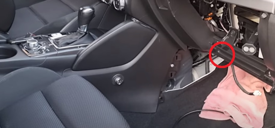

Hej mozesz jakos pokazac w ktorym dokladnie miejscu tego Doktora wpuscic w M6 GL ?

Tutaj jest kadr z zaznaczonym miejscem odpływu wody z parownika (tu akurat CX-5), tak samo jest w M6:
To jest ten załamany w połowie gumowy czarny wężyk.
Kadr pochodzi z tego filmiku, umieszczam tylko w celach informacyjnych:
https://www.youtube.com/watch?v=RnLG4EDlUdY&t=225s
1) Wyjmujesz stary filtr, przecierasz lekko wilgotną ścierką wnętrze obudowy filtra.
2) Odpinasz gumowy wężyk u góry, wysuwasz go z plastiku. Wkładasz sondę z pianą do czyszczenia. Powinieneś wyczuć żeberka parownika. Podkładasz papier ręcznikowy pod odpływ lub szmatę jak zrobił to autor tutoriala.
Aplikujesz chemię. Ja to robię w dwóch ratach. Czekam aż trochę spłynie pod auto i kolejny następnie kolejny raz. Puszkę mam na dwa czyszczenia. Nie całość i nie od razu bo nie masz zamiaru nawalić piany tyle, że wychodziła górnymi nawiewami.
Po każdej aplikacji od razu lekko zakładam wężyk, żeby pianę po skropleniu odprowadzić pod auto, nie na dywanik. Czekasz godzinkę i uruchamiasz klimatyzację, najlepiej przewietrzyć, niech popracuje przy otwartych oknach, żeby później nie wdychać chemii.
3) Zakładasz nowy filtr kabinowy.

Super dzięki czyli trzeba jakoś spryskać przez ten odpływ lamelki w srodku wprowadzajac sonde jakiegos preparatu. Teraz tylko trzeba poczytac który jest skuteczny spryskac niech zleci powtórzyć i bedzie ok.
