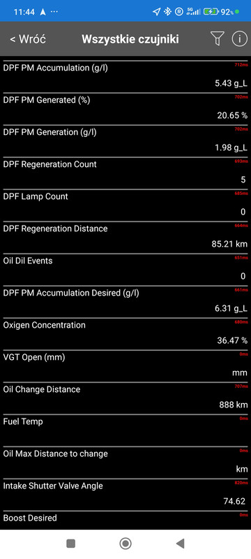

Mam 2.2 z 2015 zrobilem czyszczenie dpf przy 215k powiedzieli mi ze byl juz zawalony popiolami. Dolot masakra 2/3 zatkane sadzą. Wymienilem profilaktycznie kolka i lancuszek pompy oleju. Stary byl ok. Wymienilem podkladki pod wtryskiwaczami rowniez byly ok). Walki rozrzadu w stanie bardzo dobrym :) .Czysicilem przepustnice i EGR. Tez byly brudne. Po tym wszystkim auto odzyskalo moc . Jestem w szoku jak teraz pracuje. Warto poszwiecic troche pln aby auto odzyskalo wigor. Jedynie DPF nadal wypala sie w miarę często. 160,180,240,120 km na razie takie mialem odleglosci pomiedzy wypaleniami.

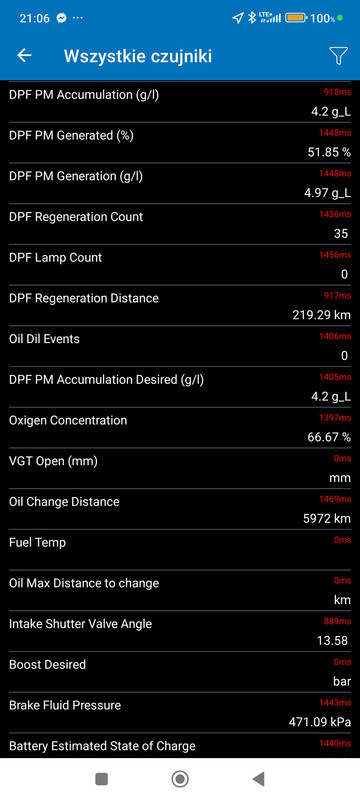

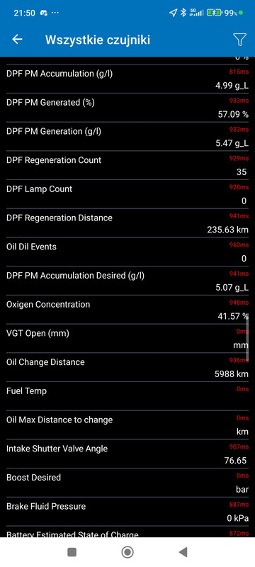

Nie moge wkleic zdjecia ;/ W kazdyym razie DPF PM Accmulaion rosnie powoli rowno wraz z DPF PM Generation . Mniej wiecej te same wartosci pokazuje, natomoast DPF PM Accumulaion Desired rosnie rowno powoli , ale tylko do momentu az wcisne gaz mocniej i wtedy szyybko rosnie. Co moze byc przyczyna ? wtryski leja ? Kalibracje robie co wymiane oleju i zawsze bez problemów. Dziwne
-- Dodano: 19 września 2025, o 18:35 --
-- Dodano: 19 września 2025, o 18:37 --

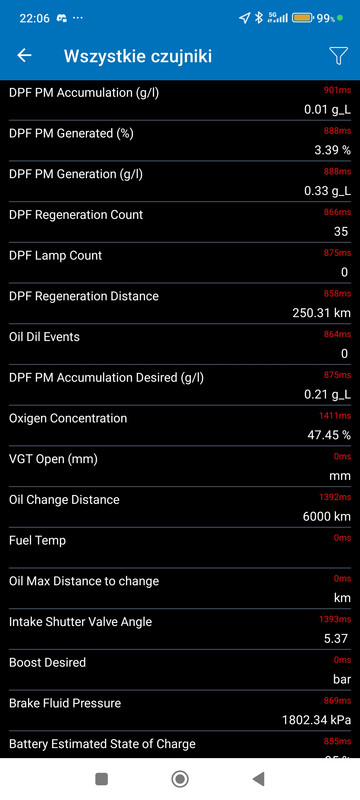

Chwile pozniej Zaczyna wypalanie:

Witam. Darecki na scrennie widac ze to bylo wypalanie dpf
