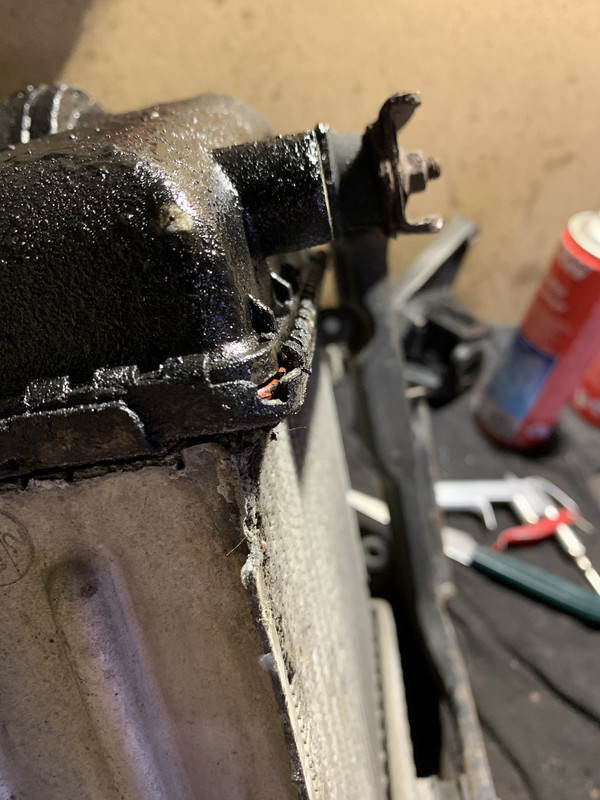

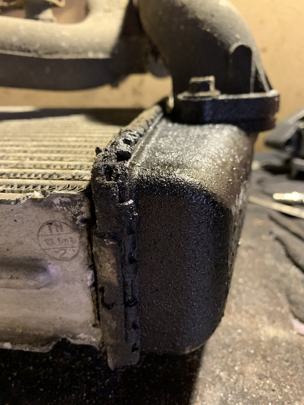

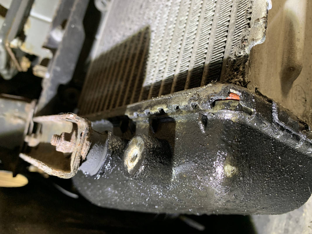

GH/RF7J osłabła totalnie i w takim stanie trafiła do mnie.
Przesłuchana przyznała się do zakłócenia sygnału w obwodzie MAF i zbyt niskiego ciśnienia doładowania.
Oto powód
Po ustaleniach z właścicielem pojazdu IC pojechał dzisiaj na wycieczkę do Grabowa.
Jak wróci,to obiecał zrobić sobie kilka selfie i rzuci tutaj.

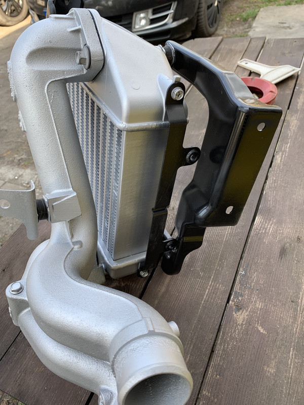

Puk,puk...
Kto tam ?
DPD !
I przyjechał intercooler z odnowy biologicznej :lol:
Popaczcie jaki ładny <spoko>
Można ? MOŻNA ! Da się ? DA SIĘ ! Sam jestem pod wielkim wrażeniem pracy tego człowieka <spoko> <brawo>
