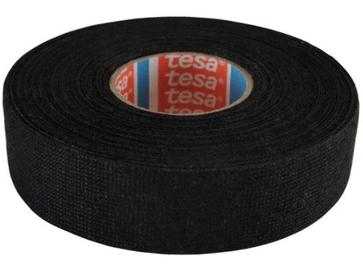

Problem rozwiązany.
Jak widać i profesjonalista może się zagapić, a właścicielowi problem spędza sen z powiek...Powodem była mała odległość opaski od śruby w silniku co powodowało dodatkowe efekty dźwiękowe. Uff... Sruba do gory i aż miło pojeździć....;) <%>
PostNapisane: N, 4 lis 2018, 19:42
Gratulacje, cała mazda, szukamy wielkiej usterki spędzającej sen z powiek a tu taka mała pierdoła winna wszystkiemu....

Tak, przy dolnej części obudowy filtra, jet taki ssak, rura/kolano... Który zasysa powietrze, jest od włożony w dolna część obudowy, i ona czasami lub przeważnie robi się trochę luźna i trzęsie się strasznie. Usztywnienie pomaga.
Ale, w większości mówimy tutaj o odgłosie pochodzącym z wnętrza układu ssącego w momencie wciśnięcia sprzęgła lub dodaniu lekko gazu bądź w którymś momencie wypalania DPF no w mieście na postoju.
W tym momencie następuje otwarcie przepustnicy który opisywany jest jako warkot brumienie itp. Tego nie unikniemy.
