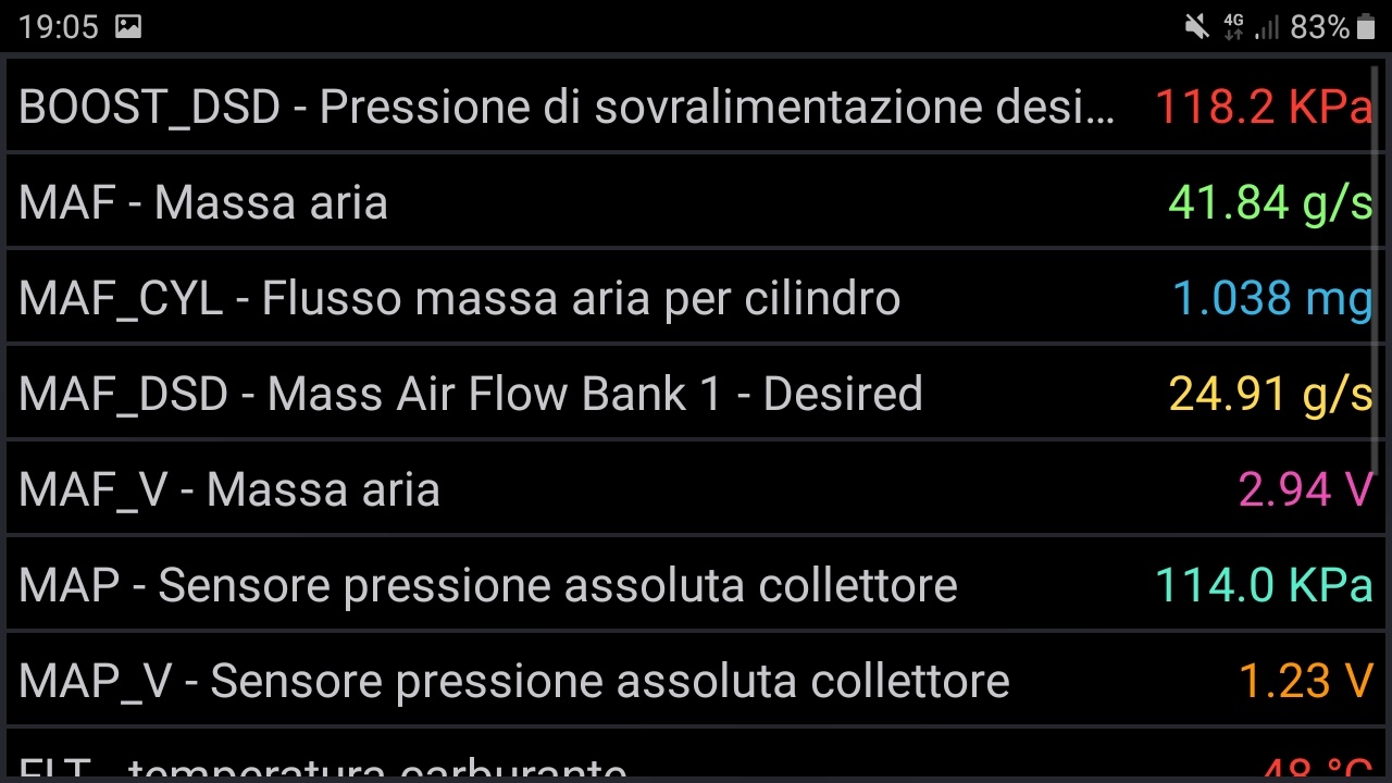

Pokaz błędy i logi z przeplywki zadana i rzeczywista wartość. Także boost zadana i rzeczywista. Pokaz tez cisnienie ja szynie cr zadane i rzeczywiste.
Moderator

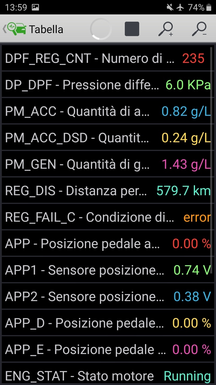

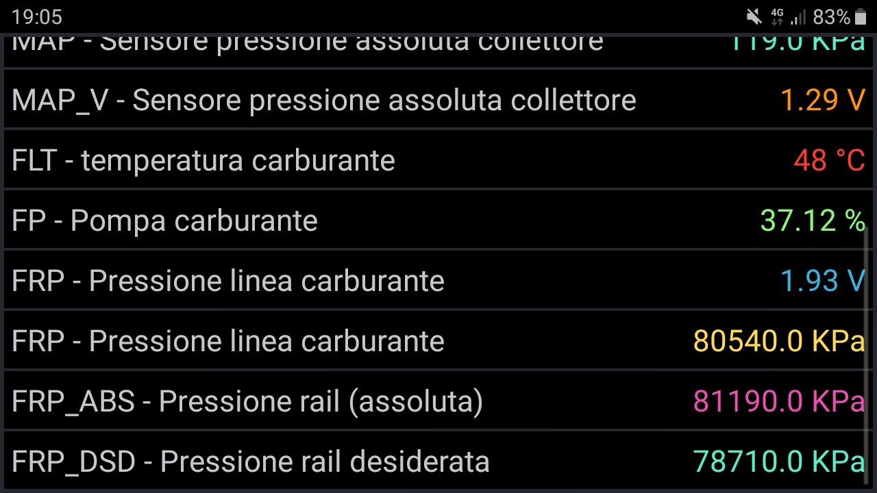

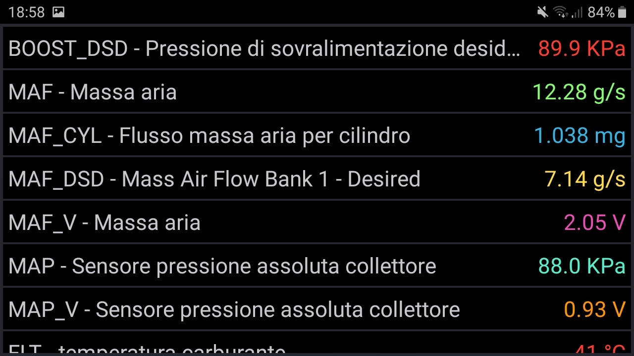

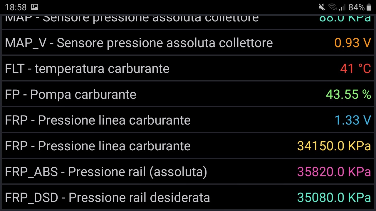

PostNapisane: Cz, 12 sie 2021, 19:10
Na postoju:
Podczas jazdy:
PostNapisane: Cz, 12 sie 2021, 22:34
Od: 25.09.2017
Posty: 875

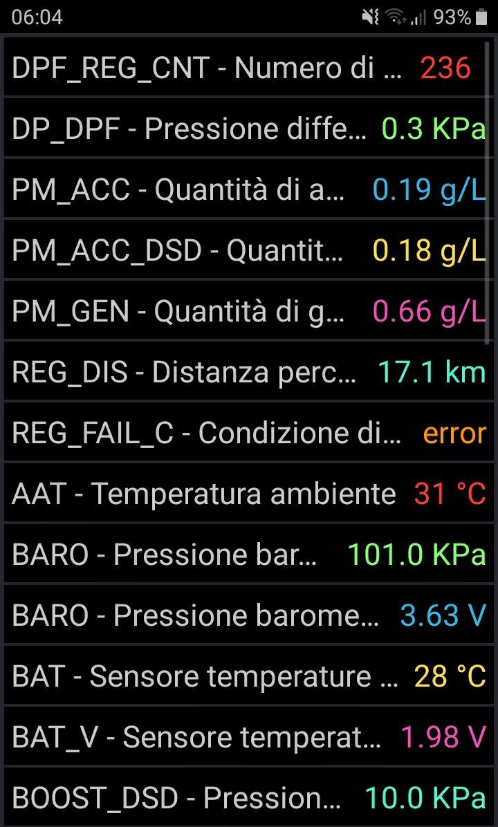

Dobrze, poproszę jeszcze dpf różnice ciśnień i popiół.
Moderator

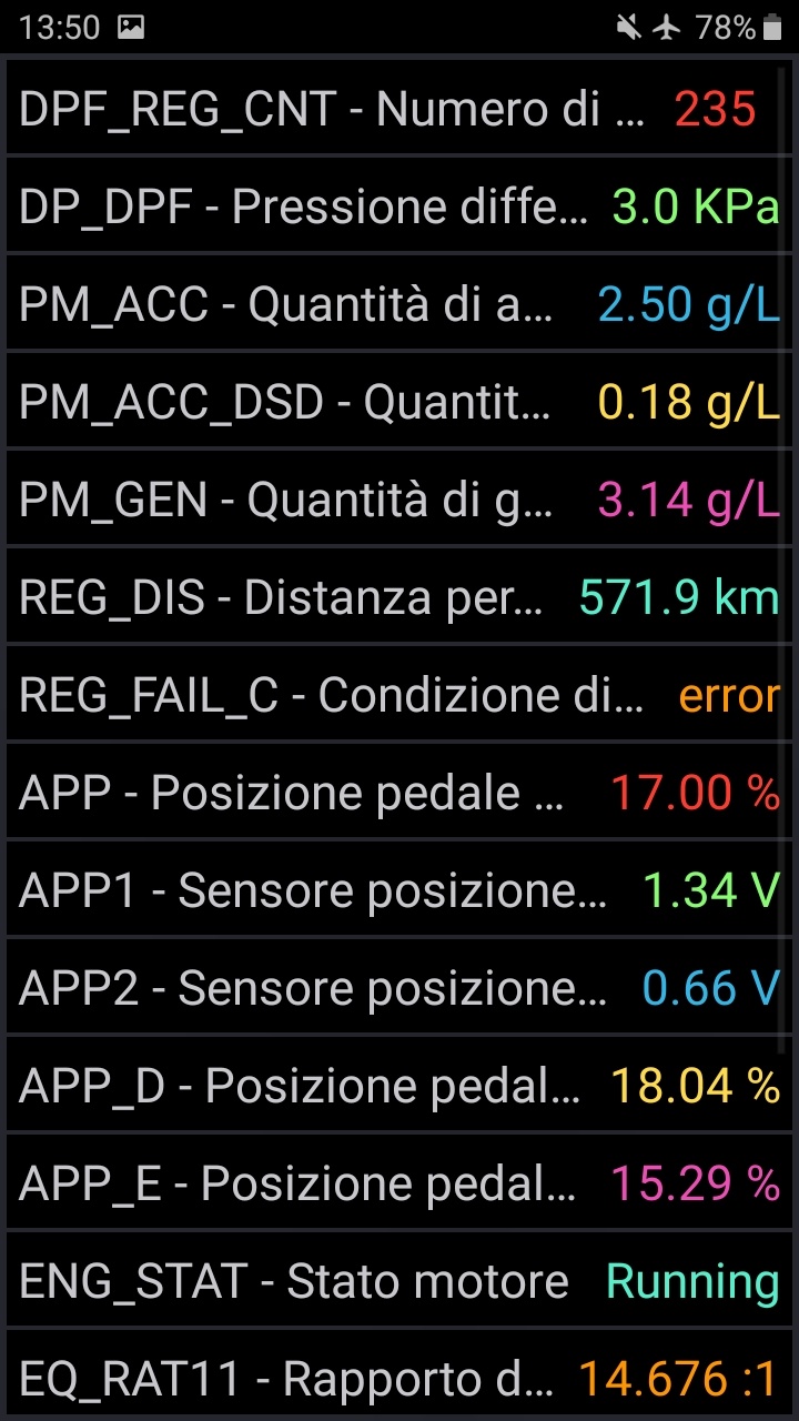

PostNapisane: Pt, 13 sie 2021, 14:05
Nie No dpf powinien być jak nowy ;-D mam auto (7lat) zawsze kończyłem wypalanie :lol: :wink: .
Właśnie przyjechałem z Pl zdziwiłem się ze nie było wypalania przez 570km ;) fajny wynik :) :

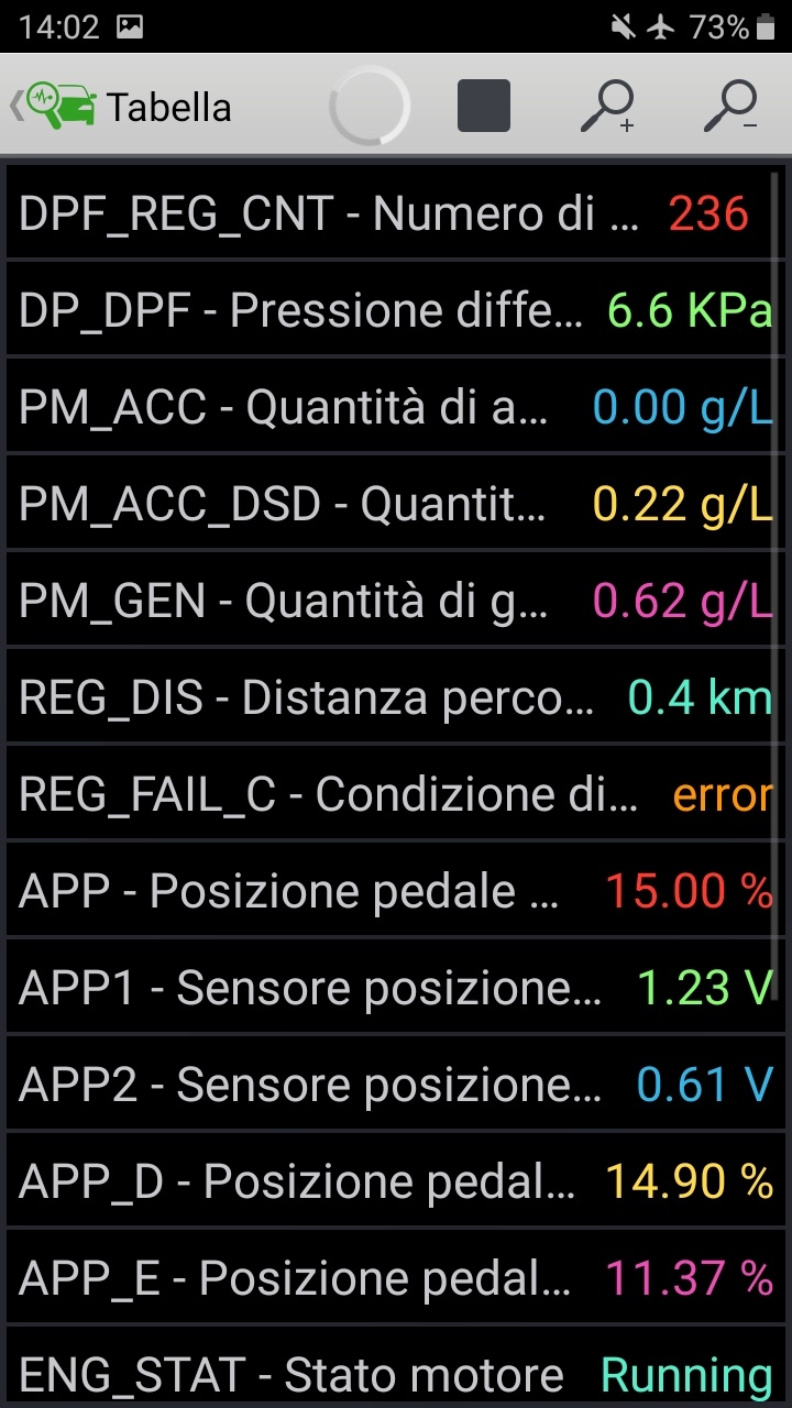

Akurat trafiło się wypalanie jak jechałem na myjnie ;):
Tutaj podczas wypalania po Ok 4km:
A tu po wypalaniu;
