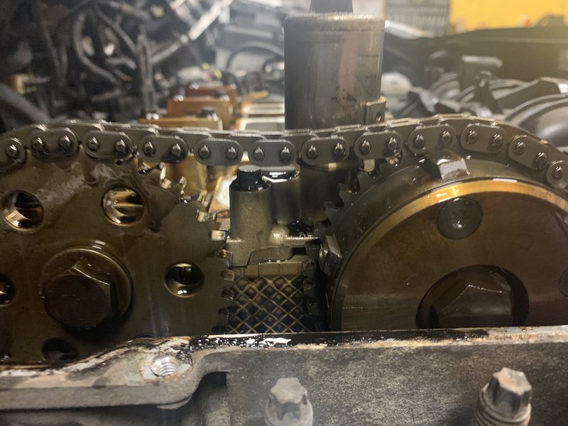

W każdym LF-ie ustawię tak łańcuch jak na zdjęciu.A dać sobie go wymienić na zamiennik,to kiepski pomysł.

24 czerwca 2020, o 17:23 tadziol napisał(a):
Coś jeszcze zaproponował,żeby mógł na Tobie zarobić ?
Proszę bardzo , zdjęcie z dziś. LF ok 221 kkm przebiegu.
