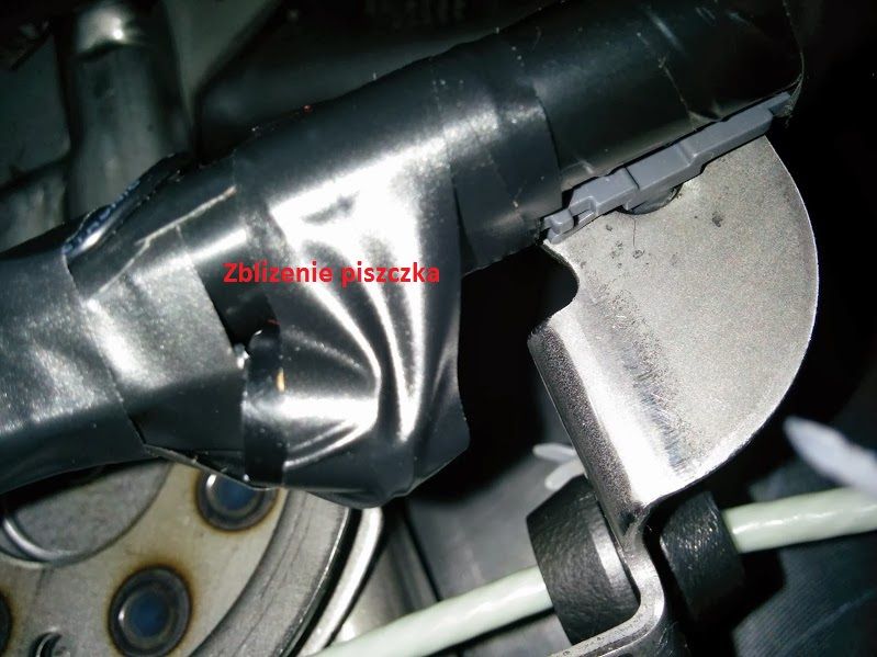

Zakupiłem taki oto piszczek:
I podłączyłem wg. poniższego schematu:

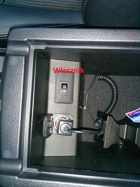

Sterowanie masą wpiąłem w kabel od mikroswitcha (P1) od ręcznego. Zasilanie w kabel idący do gniazda zapalniczki (P8).
Dodałem bezpiecznik i wyłącznik. Jeżeli zachodzi potrzeba aby "postać" na ręcznym dłuższą chwile przy "przekręconym kluczyku" bez upierdliwego piszczenia, piszczek można łatwo dezaktywować wyłącznikiem w schowku pod podłokietnikiem. No ale umówmy się, nieczęsto siedzimy w samochodzie z zaciągniętym ręcznym z "włączoną" stacyjką.
Tak więc proteza, choć nieidealna, spełnia swoje zadanie. Żona zaakceptowała ;)
Kilka zdjęć poglądowych.
