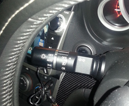

Kurcze nie wiedzialem ze mam az tak ubogą wersje ze nawet nie zasluguje na kontrolke swiatel. Pomimo ts wersji.
Pojawil sie kolejny problem po przerobieniu modulu. Nie mam automatycznych wycieraczek tylko manualne. Po przerobieniu przestaly dzialac na biegu przerywanym dzialaja jedynie na pierwszym i drugim. Ktos mial moze taki problem. Jak zmienie modul to dziala ale na przerobionym nie chce.

k3y3s a tak z ciekawosci.
Jakim cudem masz swiatla automatyczne majac wersje TS
Ts to oznaczenie wersji angielskiej, a ta nie miala automatycznych swiatel :idea:

Wczesniej napisalem nir mam swiatel automatycznych ale zamierzam miec.

To chyba dlatego ze mnie sie nudsi weekendami. Ale poki co sie nie zabieram za automatyke. Jak napisalem poki co mam manualne i po przerobieniu modulu swiatel wycieraczki na przerywanym/reguloeanym trybie nie dzialaja

Nie nie nie... Zapytam się bo już głupi jestem, czy wszystkie GH mają AUTO na manetce od świateł? bo była zależność właśnie i moduły też są inne... (nie chodziło mi o AUTO od wycieraczek)

Moja GH TS wersja UK nie ma auto na manetkach.
Potwierdzam po zrobieniu testu licznika, wersja GH 2.0 benzyna TS 2008 rok, wersja angielska nie ma kontrolki swiatel pozycyjnych, mijania. Jedynie posiada niebieską od drogowych.

Moze zle cos przelutowalem i dlatego wycieraczki nie dzialaja jak trzeba. Ciesze sie w koncu ze swiatla juz moge wylaczyc.

k3y3s skoro nie masz swiatel automatycznych./ czujnika zmierzchu to raczej powiniennes przerobic swoj modul wg instrukcji zielonego, wystarczy ciachnac kabelki, zero lutowania :)

Dzieki glowasiek poszukam od zielonego i zrobie drugi. Z junk jardu mam za 5funciakow

Panowie celem potwierdzenia :)
Po modyfikacji sterownika w pozycji AUTO w ciagu dnia gdy nie swieca swiatla mijania (bo jest za jasno) to i zegary i cala deska tez nic nie świeci :( Czy tak ma byc ??

Tak
PostNapisane: Pn, 16 mar 2015, 04:54
Zegary tylko świecą w dzień, bo jakbyś widział cyferblat....

Tak same zegary w dzień...
Sorki ale wydaje mi się ze w mojej zegary w dzień świecą na maxa, a wieczorem przygasają do ustawionego natężenia... albo jeszcze śpię chyba ;)
Mam zegary z niebieskimi ringami i przerobiony moduł.

Ja ostatnio zmieniłem moduł i teraz mam tak:
Na OFF wszystko wyłączone. Na AUTO w dzień nic sie nie swieci. Jak robi sie ciemno to zapalają sie swiatla w srodku i na zewnątrz.
Moduł oryginalny nie przerabiany. Udało sie kupić używany.
Wcześniej cały czas swiatla świeciły...
Jeszcze dla pewności sprawdzę pózniej tym pokrętłem. Byc może mam wyłączone...
