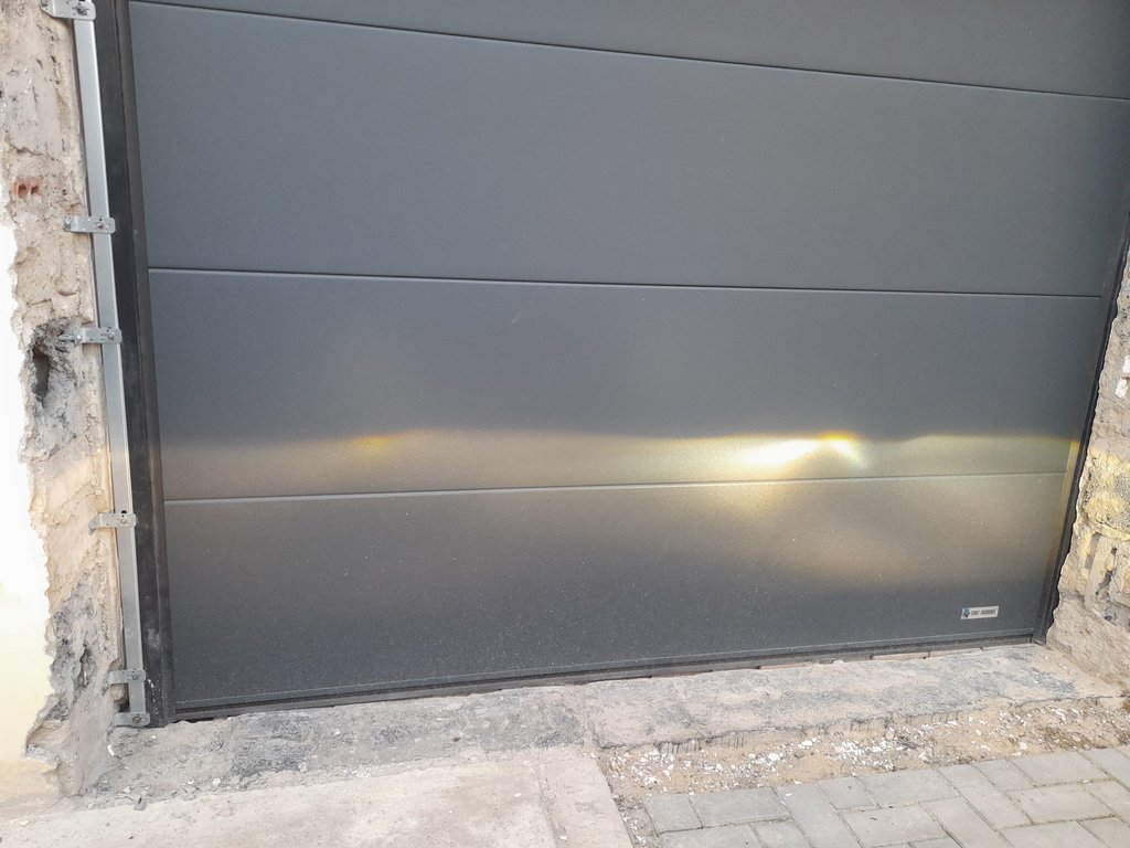

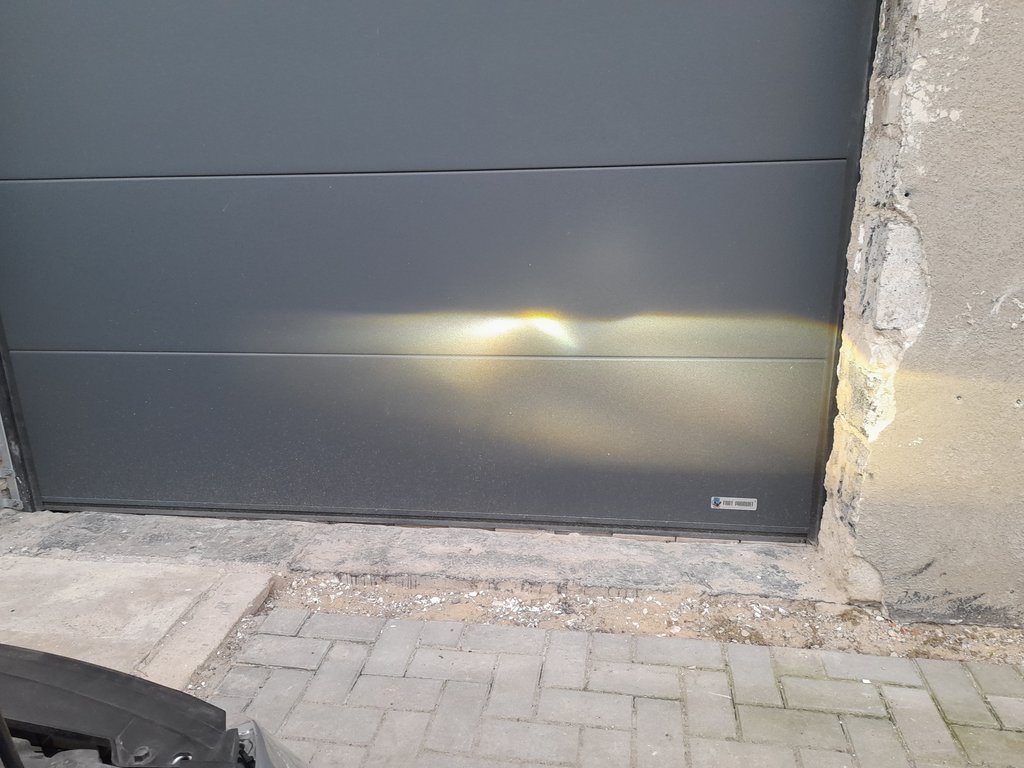

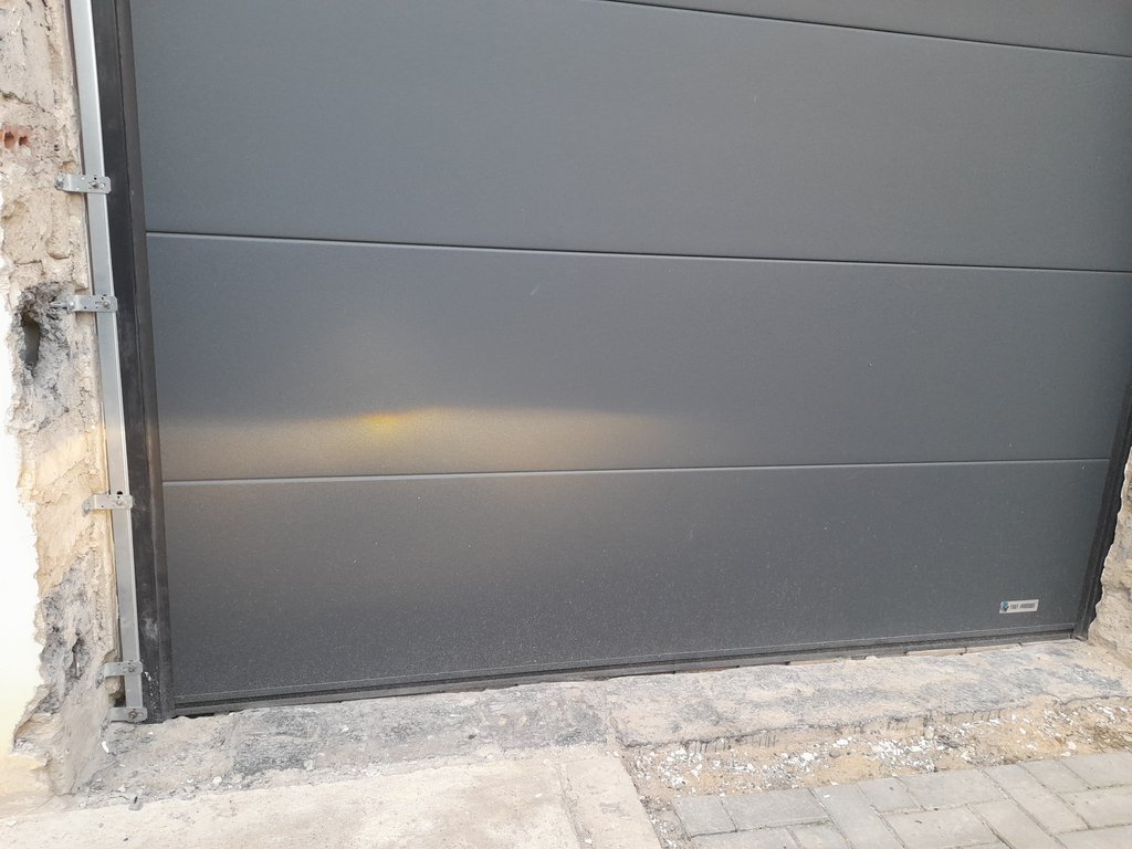

mam problem z reflektorami. Bardzo słabo i nierówno oświetlają drogę. Lewy reflektor jakoś słabo świeci, a prawy daje lepsze światło, lecz nie oświetla pobocza.
Bardziej doświadczonych kolegów poproszę o diagnozę co jest problemem i jak to naprawić.
Są to reflektory z bixenonami i z soczewką skrętną
Poniżej fotki świateł lewego, prawego i obu reflektorów.

Ja bym widział 2 rzeczy, które potencjalnie mogłyby poprawić sytuację:
- wymiana żarników
- rozklejenie reflektorów i czyszczenie soczewek

tam68 a robiłeś coś przy tych reflektorach wcześniej? czy po prostu zauważyłeś, że kiepsko świecą i teraz pytasz się o radę?
Tak sobie myślę, że przyczyna może być najprostsza: zużyte ksenony i pora na wymianę na nowe. A jeżeli to nie pomaga to w przypadku lewego reflektora może być kiepska masa, a w prawym być może źle włożona żarówka. Od tego bym zaczął, bo to najprostsze rozwiązanie i chyba najtańsze.

Nic wcześniej przy reflektorach nie robiłem, kupiłem samochód z takimi dolegliwościami.
Niestety ostatnio coraz bardziej mi to przeszkadza podczas nocnej jazdy i dlatego postanowiłem coś z tym zrobić. Wiem, że samochód był bity w prawy przód, nowy błotnik, reflektor wygląda na nowszy, przynajmniej "szkło" ma bardziej przezroczyste.

No to jeszcze polerowanie lamp - od tego zacznij. Maja być całkowicie przezroczyste.
